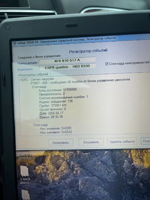

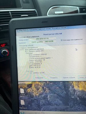

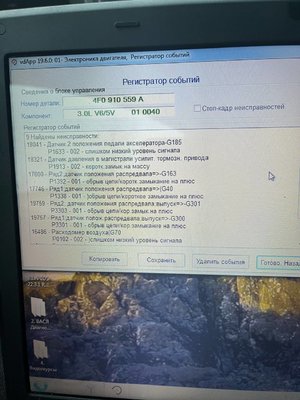

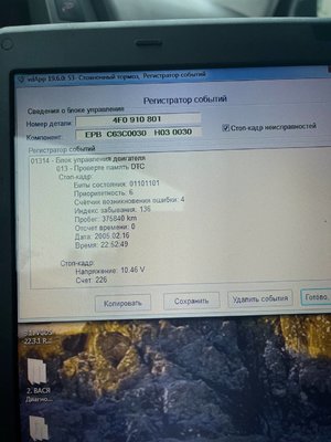

    Доброго времени суток. Авто A6 C6, Мотор BBJ, после недолгого 20 минутного простоя завелась с гирляндой на приборной панели (ESP Fault, Parking brake malfunction, EPC), подключив комп увидел кучу ошибок (фото ошибок ниже). Из-за чего такое могло случиться?

    Возможно даже коротыш,который привёл к посадке напряжения ниже 10,5 В проверить все коротыши на датчики указанные в ошибках.Плюс проводка на входе в блок управления двигателем,разъёмы.

    В каком то датчике КЗ на массу.
    Я бы начал с датчика давления в тормозной магистрали.
    Или в коробку под лобовым стеклом слева вода попала.
    В датчиках положения распредвалов мало вероятно, но может и до них придётся добраться потом.
    Если ошибки не стираются, то снимая по одному разъёму искать нужный.

    Примите к сведению что у G61 G66 G62 G40 G163 G294 G300 и G301 общая масса от 108 пина ЭБУ .
    Откуда ошибки по G70 и G185 отдельная тема ...
    Я бы полез в коробку с ЭБУ с правой стороны под лобовым стеклом по ходу движения ... И проверил бы не плавает ли блок в вас .

    Промежуточный итог, отсоединив полностью эбу, прозвонил проводку от эбу до датчиков РВ, два крайних пина звонятся друг на друга и там и там, отсоединял левый выпуск (под бачком) и правый впуск. Подскажите распиновку разьемов датчиков РВ, за что отвечают крайние пины?

    Как вы любите английский язык, русский вам не нужен? Я бы сказал " крайний контакт". И батарейки у вас алкалиновые, и с днём рождения вы поёте, хеби пездой ту ю. Если крайние контакты звонятся ,и провода по цвету они, тогда ищи коротыш.

    В итоге нашлась проблема в проводке, идущей на датчики РВ, после устранения энной ушли все ошибки по распредвалам, и собственно все остальные (G185, G70 и т.д). 2 дня спустя полёт нормальный, благодарю всех участников темы за оказанную помощь.
