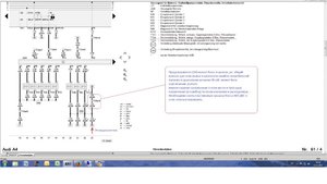

    После ночной стоянки завел машину, начала троить. Почитал ошибки.
    16486 - Расходомер воздуха-G70: слишком низкий уровень сигнала
    P0102 - 35-00 - -
    17834 - Электромагнитный клапан 1 абсорбера с активированным углем-N80: обрыв цепи
    P1426 - 35-00 - -
    17841 - Реле насоса вторичного воздуха-J299: обрыв цепи
    P1433 - 35-00 - -
    17829 - Клапан управления подачей вторичного воздуха-N112: к.з. на массу
    P1421 - 35-00 - -
    17697 - Перепускной клапан турбонагнетателя-N249: к.з. на массу
    P1289 - 35-00 - -
    17524 - Ряд 1-зонд 1: обрыв электрической цепи подогрева
    P1116 - 35-00 - -
    16518 - Ряд 1-зонд 1: нет активности
    P0134 - 35-00 - -
    Если двигатель не заводить, то ошибки удаляются, стоит завести появляются снова. Заводится и работает на холостых идеально, стоит нажать на газ начинается троение.В коробке с мозгами сухо,проводка с виду вся живая, разъемы не закисшие. Подскажите куда копать.

    Прямо с первого пункта и копать )
  3. 052
    052 Водолей
    24 янв 2011
    6.388
    bmx
    Дык все перечисленные датчики и исполнители питаются от одной и той же цепи. Предохранитель 34 целый?
  4. SerA4
    SerA4 Новичок
    28 янв 2013
    97
    А4/B5 ANB МКПП 99г
    спасибо за помощь сгорел предохранитель 34

    А питание на предохранителе есть?
  7. Карп
    Карп Старожил
    28 сен 2007
    10.097
    Пассат Б3
    Посмотри схему..

    #8 GUll, 13 дек 2013
    Ещё напряжение не мерил. Посмотрю обязательно. Нервов нету ваще.
    Лампочкой 12В можно проверить?
  9. Карп
    Карп Старожил
    28 сен 2007
    10.097
    Пассат Б3
    Нужно.
  10. GUll
    GUll Участник форума
    28 сен 2012
    154
    А4/B5 1.8TQ 99г.
    На предах питания нет.
  11. 052
    052 Водолей
    24 янв 2011
    6.388
    bmx
    Что и требовалось доказать. Сгнивание контактов в коробке предохранителей-делайте надёжное соединение.
