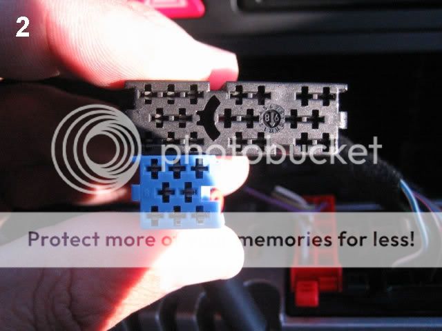

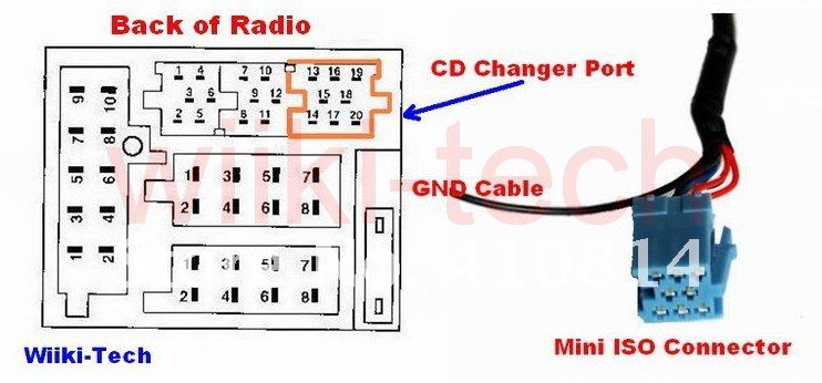

    Concert точно управляет ченджером,с него выходят провода от синего мини ISO разъема вверху магнитолы,а для самого ченджера приходит круглая фишка,она должна быть за левой крышкой в багажнике,где то там.

    у меня установлен полный коннектор с 1 по 20 пины.

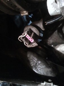

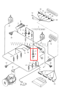

    Подскажите откуда этот разъем? Идет в одном жгуте с разъмом на гидроопору. Авто: А6 С5 2,5 тди AFB 1999г. с завода стояла АКПП, я купил уже с МКПП может как-то связано?
  14. bloodrae
    bloodrae Участник форума
    5 июл 2013
    176
    А6/С5 2,5TDi AFB 9
    Помогите хоть кто-нибудь уже все облазил не как немогу найти откуда этот разъем?

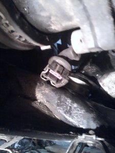

    Парни, помогите определить что за разъем такой?
    Полез менять лампочку в противотуманке (справа) и - о, чудо! я увидел его:
    Не так давно менял ГРМ, снимали бампер, и может быть не поставили.
    Кто знает, что это за разъем?
    куда он подключается?
    Машина: А6с5 1,8Т 2000 г. ANB
  19. T-max
    T-max Живу я здесь
    6 янв 2005
    1.848
    C4/C5 Avant`ы
    Для сигнала
  20. Konnor
    Konnor Участник форума
    16 окт 2012
    298
    A6 C5 1.8T 00г ANB
    бибикает вроде бы. или там 2 дудки стоят? одна подключена, другая - нет?
