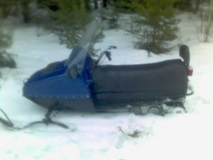

    Вообщем может кто сталкивался-у меня снегоход Букар,выпускался Рыбинским заводом до 99 года для
    соревнований по снегоходному спорту.в принципе в продажу не поступал,шел в секции всякие спортивные.
    в продажу шел Икар-на нем стоял чахлый одноцилиндровый мотор .
    у меня стоит родной букаровский двухцилиндровый мотор 640 ссм -32 силы ,перед сезоном я заменил поршневую,подрезал головки цилиндров на 0.8 мм-перейдя на 95 бензин,увеличил фазу впуска,расширив впускные окна на поршнях.ну и соответственно довел
    все несовпадения продувочных каналов и установил карбюратор Микуни от мотика -планета-спорт.
    максималка возросла до 135 км(по навигатору)
    раньше была около 110.
    вообщем тайга -спорт и рысь-спорт нервно курит в сторонке.
    вчера мне сварили аргоном два патрубка под 2 отдельных карбюратора.Карбы поставил от ЯВЫ,марка
    йиков.переделал газ под 2 тросика.
    сегодня весь день катался-испытывал .разница офигенная конечно,разгон чумовой,максималку не проверял ,навигатора небыло.
    Но вот сцуко в чем соль вся-эти карбы синхронно работают только в режиме полного газа,когда заслонки полностью открыты-двигло просто взрывается ,снег от гусеницы летит метров на 20.
    а вот если схолостых плавно тронуться-очень заметна разность работы цилиндров,то правый тянет левый,то наоборот,короче все крутил,иголки регулировал,уровень топлива все без толку.на полном газу ураган,а на переходных режимах херня какаято.
    может есть какая методика синхронизации?
    в инете не нашел никуя.
    И еще может кто пользует из АК снегоходы какие нибуть?интересно пообщаться

    Буран -это 2 гусеницы и одна лыжа
    ,грубо говоря тягачь для перемежения груженых саней и тд.
    Двигатель действительно как на Буране,только форсирован.
    и у меня установлен на каждый цилиндр по 1 карбу.
    в стоке стоит 1 карб на 2 цилиндра,что не есть хорошо.
    Сегодня добился более-менее синхронной работы мотора на переходных режимах.установил датчики температуры на каждый цилиндр-обеднение смеси влечет перегрев соответствующего цилиндра.
    результатом доволен,буду добиваться большего
