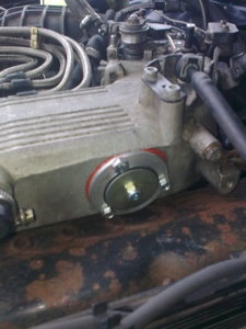

    по хлопкам
    я поставил в коллектор хлопушку,незнаю поможет или нет но ещё не хлопало

    Re: по хлопкам
    Сам ставил или как ,мне почему то врезали в черепаху.
    Этот вариант мне больше нравится.
