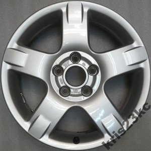

    Оригинальные диски RONAL GERMANY Audi A6 Allroad 7.5 R17 5x112 et25
    Подскажите какую резину лучше взять? и станут ли они с таким вылетом?

    С таким вылетом диски встанут, но будут выступать из арок, крайний вылет ЕТ35, и то надо учитывать ширину диска.
    Размер шин R17 215/50 или 225/45

    215/50 думаю на передок поставить. назад 225/50. просто есть диски 17 без резины, и не знаю что делать, покупать резину лето на r17 или не рисковать и купить на r15

    забудь

    Что не реально будет ездить на них из-за вылета?

    мотать будет как гавно в проруби

    Вся дорожная грязь и вода попадает на крышу, зеркала и двери. Выпирать будет из арок см на 2-3. С грязной обочинки чуть интенсивнее отъезжаешь - грязь шматками по зеркалам и бочинам, а при буксе - на капот, стекло и крышу :D По дождю ехать тоже весело
    Сам катал с таким вылетом, только 16". Мне пришлось менять все пружины и подымать авто проставками, иначе задние покрышки терли по аркам, ставил "паркетные" лапоточки 215/65/16
    Но вид, конечно же, меняется кардинально, жаль фоток не нашел, ездил два лета и продал с авто. Ну и ступичные подшипнички менял по комплекту за лето, а то и чаще

    А 215/60/16? А 205/70/15? Едешь куда смотришь, главное, чтобы колесо в яме не оставить. Дорожный просвет под порогами - линейка 20см. Самое оно.
    Это, чать, не на заниженных гольфах/приорах по городу красться на цыпочках.

    205/65/15 тоже ничего,не обламывает...

    Чтоб не создавать новую тему... Валяются пирелли п500 225/60/15. Реально воткнуть на штатном литье? А6С4

    Ну так, если подвеска в норме, а авто не лежит брюхом на земле, совершенно спокойно педалируется и на 185/65/15. Разница с 205/65/15 не катастрофическая, заметная но не смертельная, 12см резины работает прекрасно. Выкат ошеломительно длинный, не сравнить с 215/60/16. На авто выглядит слегка маловатой. Я вот на покупку летнего комплекта встрял, рассматриваю все доступные варианты, причем ударение на слово "доступные"
    На 15 с ЕТ38 - должно. Сам катался на 225/60/16, но с шириной диска 7,5" и ЕТ 45 спереди ставил проставочные шайбы 5мм толщиной. Зазор резина-кулак был 3-4мм
