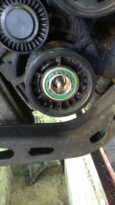

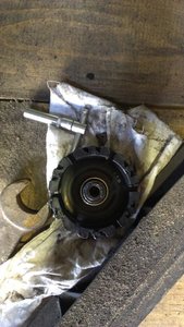

    приветствую друзья!сегодня поменял грм и поликлиновый ремень со всеми роликами и т.д но смущает шум подшипника шкива компрессора!раскрутил гайку которая крепит шкив снял прижимной демфер
    который притягивает сам шкив.кручу сам шкив и звук пропал!кручу сам вал, звук сухого подшипника!есть мысли?

    У меня сам шкив стал плавиться, так как прокручиваться стал, я его поменял в сборе, и все
