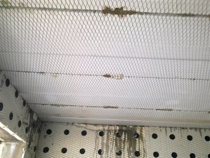

    Подскажите пожалуйста что представляет из себя постройка дома таким способом.Можно ли жить в нём,или придётся выживать? Смущает что стены из пенопласта.

    а мне бы не хотелось иметь стены из пенопласта и особенно потолки.
    фундамент утеплить пенопластом можно.

    Стены конечно оштукатурены будут.Для этого и сетка подшита. А вот захочу я шкафчик повесить на стену, Его что на клей нужно?

    борода а не стройка . как у трех поросят . какой нить велокс понадежнее будет и практичнее

    придется видимо дизайн до отделки рисовать, и закладные ставить, принцип как у каркасного дома, или сразу по кругу, перезакладываться.
    Хотя это будет считаться мостиком холода.

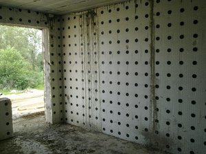

    А если, скажем у соседа пожар будет (дом многоквартирный) или на улице возле стены костёр ребятишки разожгут?

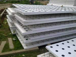

    Ну так это ж не совсем пенопласт. Технология несъёмной опалубки. Думаю что по крепкости не хуже каркасного будет. Вопрос только вот с экологичностью материала из которого сделана опалубка. Не будет ли она потом шмонит всякими ядами-фармальдегидами.

    абсолютно геморойный дом . сложности со штукатуркой обеспечены . из несъемной опалубки тока велокс , он точно не горит

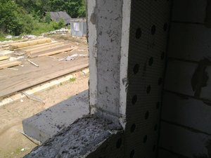

    Не вижу ничего криминального в такой постройке, ну кроме проблем с штукатуркой. Стенки вроде как тонковаты, или это так на фото кажется?

    Толщина бетона гдето 150 мм
