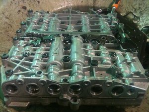

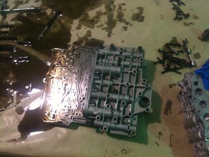

  11. lexus625
    lexus625 Завсегдатай
    24 мар 2010
    734
    Audi Allroad A4
    Re: Кто поможет с ремонтом бублика-гидротрансформатора
    Я это сделал и еще кусок плиты поменял отвечающую за заднюю передачу, еще клапан давления масла.
    И еще два жиклера в основной плите стояли не на тех местах)))) поставил правильно.

    Как правило, гидроблок в порядке вещей промывают(вскрывают)
  15. lexus625
    24 мар 2010
    734
    Audi Allroad A4
    Значит промывали и вскрывали и два жиклера неправильно поставили. Но грязи было очень много, все промыл бензином, прокладка осталась цела, на все про все ушло 4 часа с снятием и установкой.
