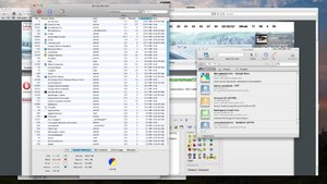

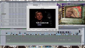

    ну не обязательно открывать много приложений. нужно правильно выбирать сами приложения :D
    у меня обычно ещё фотожоп висит и иногда афтерерэффект считает :D
    много хавает сафари :nod:
    это два монитора одного компа :)
