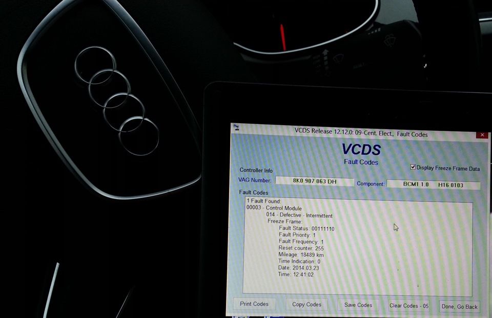

    Люди разбирающиеся в VCDS помогите разобраться!
    Вылезла вот эта ошибка в 9 блоке, не удаляется!
    Подскажите в какую сторону копать, может у кого-то такое было?
    Авто А4 В8 FL 2012 1.8 170
    Cсылка на фото
    http://www.audi-club.ru/forum/picture.php?albumid=8728&pictureid=57646

    а что-нибудь не работает в зоне бцм? фары,габариты,поворотники,приборка и т.д.?в аигбэгах помогало ,скажем,чисткой разъёма...пару раз помогал способ снятия клеммы акб на 5 мин...причём даже васей ошибка не удалялась..
    00003 - это нарушение функций блока...

    Это блок на замену по дилерской документации . Или пробовать перепрошить чтобы восстановить порушенный софт по какой то причине .

    Не работает ерs и старт стоп,
    В блоке была перекодировка, на 26000 пробега, добавлялся драйв селект, а по фото видно что ошибка с 18400 пробега висит!
