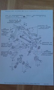

    Всем привет. Планирую в выходные снять всю заднюю подвеску вплоть до подрамника для замены сайлентов, но не могу найти отчет ни на одном форуме. Может кто-нибудь ткнет носом? 2,0 ALT недопривод. Подвеска такая как на фото.
    Кстати, насколько я помню, у многих возникали проблемы с поиском сайлента, отмеченным номером 4. Вот все номера сайлентов для этих рычагов. Какой из них он самый ещё не разобрался (понятно будет при замене).
    8E0 505 171 J
    8E0 505 279 J
    8E0 505 185 N-2 штуки в коробке (т.е. это те, которые отмечены 1 и 2)
    8E0 505 203 D
    8E0 505 145 AP-подрамник
    8E0 505 145 AR-подрамник

    Друзья:umnik:, ткните носом в те болты которые отвечают за развал/схождение и по возможности укажите который отвечает за развал, а который за схождение.:help::help::help:
    Хотел заменить задние пружины, но так и не разобрался с первого раза:confused:.
    По моему нужно открутить болт 10 от рычага 7 и тогда площадка 1 должна опуститься:shock:? Подскажите это правильно?
    В итоге этих манипуляций гайка 4 открутилась без проблем, а вот болт 10 сидит там конкретно. Как его от туда вытаскивать?

    Хз. Либо развал, либо схождение регулируется болтом http://zap99.ru/bolt-i-278904.html он с, так сказать, кривоприваренной шайбой, на которой стоят метки. А где он точно стоит не помню. Видел его, когда диагностику делали. Скажу точно только когда буду снимать подвеску.

    Насколько, я понял: 4,9,10-развал; 4,2 и болт, который закрашен красной "2"-схождение.
