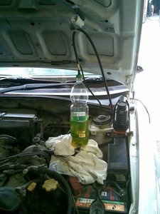

    Мыл ЛАВРом прмо на машине, с последующей заменой свечей.
    Бутылка1,5 литра. и 2 соска автомобильных. Конструкция проста до безобразия. Вырезаем по краям бутылки 2 отверстия под соски. Вставляем их. Отцепляем шланг подачи топлива от топливного фильтра, и одеваем его на один конец нашего "устройства". С другой стороны вкручиваем нипель, и подключаем компрессор автомобильный для накачки колёс. Далее подаем давление (1,8-2 атм) и заводим машину. На банке с ЛАВРом есть алгоритм работы двигателя при промывке.
    Результат- ощутимый.

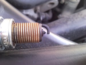

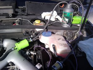

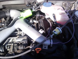

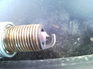

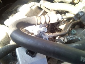

    Ну вот и я сегодня помыл форсуночки.Старый насос от ваз и пару фильтров.После промывки двигатель стал устойчивей работать.
      214,1 КБ
      282
      212,3 КБ
      304
      308,1 КБ
      335
      281,8 КБ
      320
      225,3 КБ
      264

    Если хочешь сохранить насос (от ваза), нужно обязательно промыть бензином (дать поработать в бензине), иначе лавр разъест пластик насоса!
  17. gostev77
    gostev77 Новичок
    16 мар 2010
    4
    бмв
    так4 то нельзя мыть просто вазовским насосом,в установке стоит свой регулятор давления
