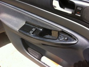

    Всем привет! Кто-нибудь красил пластиковые ручки дверей в салоне?
    A4 b5 . Стремно смотрярся, полуоблезшие! Мож кто даст ценный совет чем лучше красить, мож был у кого нить опыт... в поиске не нашел...

    Если будешь красить(как вариант например кожей затянуть, но возни...) не пренебрегай грунтом для пластика.

    Я что-то думал-думал что с этим облезшим пластиком делать, так ничего и не придумал, кроме, как заказывать новый оригинал.

    проще наверно хорошей виниловой пленкой обтянуть. думаю на пару лет хватит

    ??? почему колхоз то? пленка есть разная не только аля карбон. можно взять в цвет , даже и не будет заметно что это пленка. а краска вышоркается неравномерно вот это будет колхоз! пленку в любой момент просто можно будет снять и новую приклеить.
    и не надо моляра с оборудованием

    на разборке по 50-100р за штуку купить и не париться!

    На машину 2003 года? Ручки покрыты софт лаком и в этом году уже на водной основе и не стойкий. Так что не вариант или большая халява.
    Вариант есть, что в РФ есть в продаже софт лак и им покрасить самый лучший вариант(за исключением покупки новых, которые так же не долговечны). А у нас в магазинах даже не слышали про такой :(
