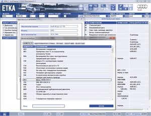

    Не знаю как из ETKи копировать расшифровку по VIN, вот сделал принтскрин...
    С1А - Легкосплавные диски 6Jx15
    H6S - Шины 195/65 R15 V

    По VINу ты только узнаешь с какими колесами машина сошла с конвеера(что и было доказано AlexGood),а не все возможные варианты. На наклейке, на обр.стороне лючка бензобака,имеются все размеры шин,рекомендованных заводом для твоего авто(конечно если наклейка уцелела у тебя).На моей написано:195/65R15. 205/60R15. 215/60R15 и 205/55R16.Диски смотри литье 1995г.в http://www.elcats.ru/audi/Parts.aspx?Mdl=1D100000&SubId=58D001E1 и 1997г.в http://www.elcats.ru/audi/Parts.aspx?Mdl=22500000&SubId=98E0023F и стальные http://www.elcats.ru/audi/Parts.aspx?Mdl=1D100000&SubId=506001E1 Обращай внимание на буквы двигателя.Исходя из каталогов твои диски сталь: 6Jx15h2 ET45, литые: 6Jx15h2 ET45, 7Jx15h2 ET45 и 7Jx16h2 ET45. А вот 7,5JX15H2 ET40, 8 JX16H2 ET40, 8 JX17H2 ET40 и 7,5JX16H2 ET37 ставились на S6 в С4 кузове.
