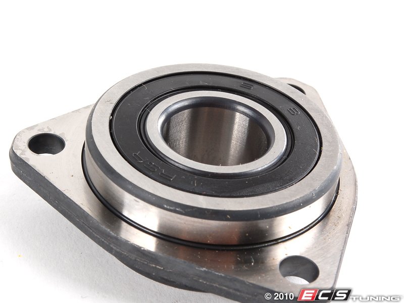

    Re: КТО МЕНЯЛ ПОДШИПНИК У ВИСКОМУФТЫ
    Оттак он выглядит.[​IMG]

    он вообще выпрессовывается из этой треугольной хреновины,если да,то какой номер подшипника? А то цена в сборе с этой хреновиной мрачная

    Меняешь раз в жизни, даже не парься с перепресовкой...
  6. gogylin
    gogylin Участник форума
    7 ноя 2010
    454
    A6/C4 ABC_CRD 96
    Вот аналоги, если за оригинал жаба душит:
    FormPart/Otoform - 29115025S
    LEX - P-0458
    Ipd - 568350C

    не выпресовываеться

    занялся заменой подшипников,подшипник муфты был в хлам убитый,стучал и начинал клинить,заказал ФАГ.....снял шкив компрессора и увидел за ним 3 тонкие шайбы,может обойдется и без подложки дополнительных? Пожалуй все подшипники и помпу решил заменить,так как на всем был люфт,ремни само собой.....залез туда по причине стука при работе двигателя,стучал подшипник муфты.....еще разбито посадочное место, под шпонку шкива кол вала,ни кто не лечил данную болячку?

    Ну а номер что не указал?
    568 350C - этот?
  17. zumer2010
    zumer2010 Участник форума
    17 мар 2012
    460
    A100/C4 2.3AAR 92г
    ну да, именно он,для моего двигателя

    С напресованной деталькой, я так понимаю? Типа как на фотке выше?

    ну да

    ясно. Пробую SNR ACB35X62X24 - втрое дешевле, но это чисто подшипник 35х62х24. У FAG в каталоге такого не нашёл, что удивительно.
