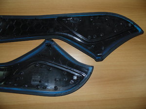

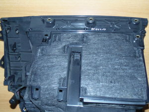

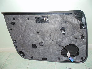

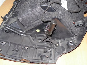

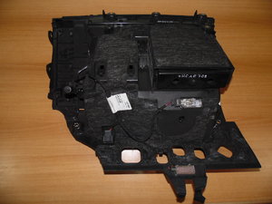

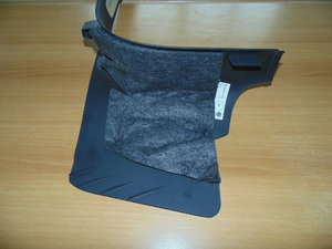

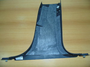

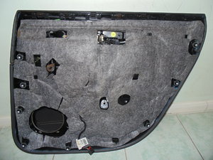

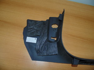

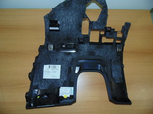

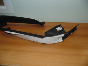

    Разбирал салон D4,
    - двери внутри металл, немного наклеена антивибрация. шумка только на обивках. см. фото. можно еще налепить))
    - двойные стёкла спасут от шума точно.
    - ковёр пола добротный, можно не лезть туда.
    но если уж очень хочется, весь лучше не снимать, много возни с центральной консолью. поднимать до среднего тунеля ( при снятых сидениях) и что то можно ещё проклеить)))
    - подкрылки тряпка, можно сами арки проклеить.
    - потолок тоже много обивок снимать, можно переломать крепления, потом колхозить крепёж))
    - в торпеде, бардачке шумка есть.
