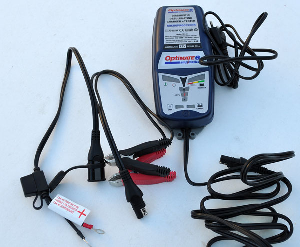

  6. Weorin
    Weorin Новичок
    14 фев 2008
    47
    AUDI
    У меня тоже такое зарядное+диагностическое устройство от бельгийского производителя TecMate, называется OptiMate, вот здесь можете посмотреть, это дистрибьютор в России.
    У меня самая мощная модель
    Optimate 6 называется. Множество функций есть, работает на автомате, на корпусе даже не единой кнопки. Провоерено уже, прекрасно справляется с зарядкой всех типов батарей. Да и не только заряжает, а и диагностирует, восстанавливает, на утечку может проверять и другое. Доволен, да и сделано надежно. Падал, намокал уже, пофиг ему)))

    Weorin
    А пробовали полностью посаженный аккумулятор заряжать? Справляется ли это зарядное устройство?
    Тоже присматриваюсь либо к OptiMate, либо к CTEK, если их сравнивать, что лучше будет?

  11. Weorin
    Weorin Новичок
    14 фев 2008
    47
    AUDI
    Да, было, сильно посадил аккум музыкой в гараже, ставил на зарядку, хорошо что нормально все, зарядилось, аккум после этого служит нормально.
    По поводу сравнения OptiMate vs CTEK посмотри тут http://www.youtube.com/watch?v=4KYnGPxvgbA
