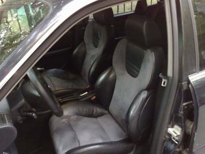

  1. pavlenty
    pavlenty Живу я здесь
    1 янв 2003
    2.121
    RS6 4F, Coupe B4
    вот как-то так :)
      40,9 КБ
      183
      36 КБ
      152

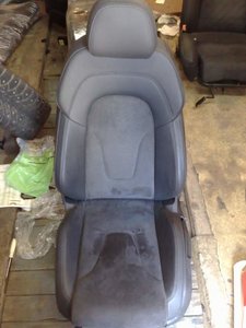

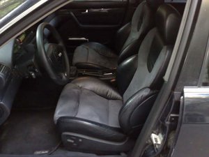

  2. pavlenty
    1 янв 2003
    2.121
    RS6 4F, Coupe B4
    Ответ: Кстати я таки засетапил седла от 4B
    Но они мне уже надоели... на очереди стоит вот это.
      40,7 КБ
      172
  3. Driver
    Driver Живу я здесь
    11 фев 2007
    2.843
    Q7 PPI ICE
    Прикольно. По центру материал какой?
  4. pavlenty
    1 янв 2003
    2.121
    RS6 4F, Coupe B4
    правильный, нескользкий :) алькантара.

    Круто :up: А электроприводы работают? Много было гемора с креплениями?
  6. pavlenty
    1 янв 2003
    2.121
    RS6 4F, Coupe B4
    и да и нет :)
    с родным низом от 4Б оно вставало конечно.. но только самое нижнее положение было больше чем самое верхнее на штатных.
    а потому - купил убитые седла от 4А отрезал от них низ и посадил эти на этот низ. в итоге вперед-назад как на мех седлах обычных.
    но все равно высоковато они сидят и наклон не очень правильный.. перед слишком наверх. и ниже фактически нереально, верней реально, но надо сурьезно шаманить. а я не хочу.
    потому задумал ставить версию 2. там должно встать идеально все :)

    Т.е. получается, что крепления сидений у 45 кузова и у 4В совпадают чтоли? Ну если не учитывать высоту.
    А так класс! Респект!
  8. pavlenty
    1 янв 2003
    2.121
    RS6 4F, Coupe B4
    нет, не совпадают, ваще иные. но применение напильника минимально.

    эти да тяжеленные, а ту что второй вариант серые .. легенькие.
