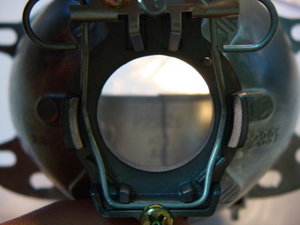

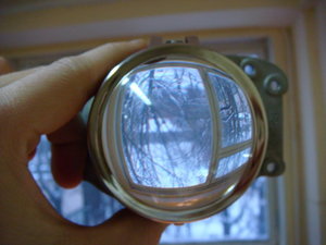

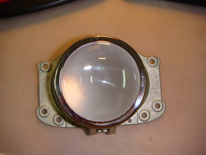

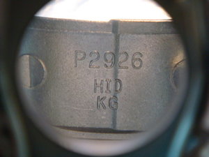

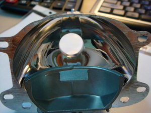

    С вашего позволения хочу поучаствовать в дискуссии.
    Так вот, никакого превышения в точке B50L не будет.
    Про "заматовку", то же не совсем верно. Да, на некоторых линзованных элементах она присутствует, но это не как не связанно со стремлением к нормативам по силе света. Выкладываю фотографии линзованного элемента под лампу D2S. Ничем, кроме цоколя от галогенового модуля не отличается.

    Это родная оптика? Еще бы и галогеновую для сравнения:)
    Как насчет факта, что не вдаваясь в тонкости, у ксеноновой сила потока в два раза выше, чем у галогеновой? Против этого возражений нет?

    Оптика родная - HONDA. Отличий от галогеновой нет. Ну по крайне мере в отсутствии заматовки мона убедиться.
    Да световой поток в два и более раз мощнее. Но световой поток это лишь показатель отражающий мощность излучения источника света. А на то слепит или не слепит, влияет форма светового пучка, который задается оптикой. Т.е. при той же фокусировки источника света, телесный угол не изменится, а освещенность увеличиться. Т.е. при соблюдении вышеописанных условий и правильной настройки фар - ослепления встречных водителей исключено.
    А при установки газоразрядной лампы в линзованный модуль ослепление просто исключено, т.к. специальный экран просто осекает паразитное излучение по горизонтальной линии. Так что если Вас слепит машина с линзой - то владелец просто не заморачивается с регулировкой фар.
