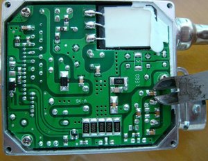

    С определенными блоками вопрос решен, если кому интересно, расскажу .

    У меня тоже глушит.Знаеш как избавиться?Поделись.

    Есть несколько решений проблемы. можно попробовать поставить обманки (SHO-Me например) иногда помогает, или блок розжига вместе с проводом который идет на лампу обмотать фольгой, а фольгу проводом соединить с кузовом автомобиля. Должно помочь, удачи.

    Это для конкретных блоков Шо-Ми, надо срезать один из кондеров в фильтре. Фотки если интересно , будут после праздников ибо они на рабочем компе.

    Да я уже собсно починил. На фотке нарисовано что нужно удалить. Проверено, работает.

    Если блоки Sho-Me. Попробуй вариант с удалением этой емкости, должно помочь.
