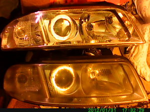

    Даже не знаю нормальные или нет , вот номер 08-441-1137R-H Taiwan .Линзы стоят , я ж говорю - один в один , я уже купил , если файл загрузится , найди 10 отличий )))) вернее угадай где новая ))

  4. svandrew
    svandrew Новичок
    7 июл 2009
    64
    A4/B5 1.6 99г.
    то же ломаю голову в этом направлении.
    "не китай-корея" недешево выходит ставить.
    склоняюсь в старую фару в линзу ближнего света поставить Китай-корея чтоб в 3-4 т.р. убраться,
    отзыв бы конечно где какой о результатах такого эксперимента.
