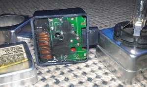

    Всем доброго дня. Сегодня наконец то поменял на машинке лампы головного света D1S, которые прослужили не много не мало аж целых полгода!!! На это раз не стал искушать судьбу и поставил OSRAM ORIGINAL XENARC, за 4460р. за шт.
    Что стояло до этого сказать сложно, но при покупке продавец "пяткой бил себя в грудь" и говорил, что Philips. Самый оригиналистый оригинал, только без штатной упаковки. Стоимость такого изделия равнялась 2200р. за шт. Ими сейчас торгуют почти все профильные интернет магазины.

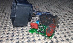

    В общем решили изучить этот Philips путем жесткого механического вмешательства. На фото всё прекрасно видно. Я думаю, что компания Philips не опустилась бы до такого "качественного" монтажа.
    В общем мои выводы: На лампах и цоколе нет никакой маркировки, кроме наклейки. Качество монтажа электронного блока - ужасное. На сайте Philips нет в каталоге ламп D1S, по крайней мере я не нашел. В общем очередной развод...

    да, есть такая тема. и кстати тут кто то на форуме барыжит этим кетаем. будьте осторожны, эти лампы могут пожечь блоки розжига. пострадавшие были.
