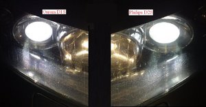

    Привет всем. Сразу скажу, что ксенон на моей машине заводской. Еще в Германии на моей a4 меняли фару и ошиблись с цоколем для ламп ближнего света, так как там ставились и D1S, и D2S. Получилось так, что теперь в той фаре, которую меняли, стоит Osram Xenarc D1S 66043. Во второй же фаре - Philips D2S 85122. Фары светят по-разному! Как теперь мне выровнять световую температуру без замены блоков? Поставить вместо D2S D2R, у которой цветовая температура должна быть ниже или же найти лампу D1S, у которой бы цветовая температура соответствовала D2S ( а именно 4300K). Philips D2S дает нормальный белый свет, а Osram D1S имеет розоватый оттенок? Помогите, кто с этим сталкивался, жду любых советов:mad:

  10. Vovan_a4
    Vovan_a4 Новичок
    5 фев 2006
    19
    A4 8E 1.8T
    Ответ: Ксенон цветовая температура D1S и D2S ( Philips и Osram)
    вот фото

  12. Ligal
    Ligal Живу я здесь
    18 авг 2007
    2.089
    А4 8Е 2.0 01г. - продана
    так тебе что и говорят поменяй лампы парой, купи 2 штуки D2S и поставь
  13. Indieivan
    Indieivan Завсегдатай
    4 июн 2007
    624
    325i, S40
    Цоколи разве сменить нельзя? По моему это не так дорого...
  14. Ligal
    Ligal Живу я здесь
    18 авг 2007
    2.089
    посмотрел по этке вместе с лампой придется блок розжига менять, если ксенон штатный:rolleyes:
  15. Ligal
    Ligal Живу я здесь
    18 авг 2007
    2.089
    автор возьми себе лампу D1S такую же как и D2S и поставь по идее свет должен стать одинаковым примерно, либо купи новые лампы одинаковой теплоты одной марки но разных цоколей и будет тебе щастье, имхо
