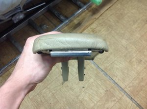

    И я у него брал, тоже встала как родная ( конечно большой плюс что металлическая,-навечно ), но вот на А3 к сожалению не знаю какая, может подогнать как-то можно, ну если нет, тогда конечно в Экзист, или на Ебей!

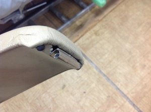

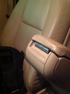

    Может кому интересно. Приобрёл у Степана железную эту штучку. Видимо я первый, кто умудрился её сломать :rock: В своё оправдание скажу, что она чуть больше и никак не хотела влезать. Отломалось у меня 1 крепление, почесал я головешку свою... Взял дрель, просверлил дырку. Вставил одно не обломаное крепление и с другой стороны на шуруп прикрутил.
    Ну что сказать, теперь всё закрывается, спасибо Степану.
    PS: может пласмассовая и менее надёжна, но есть подозрение, что установать её проще чем из металла, ибо пластмасса лучше гнётся

    Я подьезжал к Степану и примерял его железное изделие на свою А-трешку. В крепления встало, но смотрится весьма неэстетично. Изгиб торца подлокотника на А3 меньше, чем на А4. Под А3 надо вытачивать заново. Он сказал, что к весне может сделает:)
    Мое решение - буду заказывать на Ёбее либо на Екзисте (если найду).

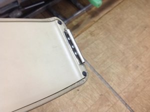

    лично я склеил, отдал фрезеровщику,из алюминия он выточил, кое что подправил надфилем и 500 наждачкой доработал ,в ювелирной мастерской отполировал. всё огонь!!!
