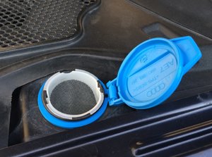

    Поддавшись всеобщейволне тоже прикупил себе крышку бачка омывателя от Порше с фиксацией. Но, вы будете смеяться, не могу поставить ее на место! Уже по всякому ее крутил и давил, боюсь сломать. Где-то слышал, что нужно якобы убрать сначала сетчатый фильтр. Тоже не понимаю как это сделать, да и надо ли - вроде не мешает...
    В общем, кто себе крышку менял - помогите, прям неудобно аж, вроде такое ерундовое дело, а я в ступоре...

    Ставишь и все, сломать не бойся!

    больше уверенности!!! ) ее одевать нужно примерно по принципу как закрывать стеклянную банку пластиковой крышкой

    Спасибо за советы, поставил. Сетку все же пришлось предварительно вытащить, иначе никакие "решительные" действия не помогали.
    А номер - 3Q0955455

    визуально фиксатора нет, просто при открывании эта крышка не стремится обратно прикрыть горловину, а остается в том положении, что поставил - т.е. открыл - она и будет открыта.

    Лучше брать от новой ку7 там есть петля, что делает крышку долговечной и одевать ее проще.. По 500 р в Питере)
