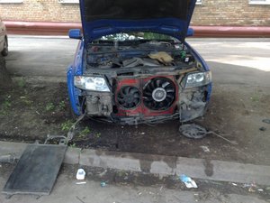

    особо приколол последний снимок. Как-будто труп эксгумировали и сложили по косточкам. Ипучая крыльчатка...

    Ты герой! Кстати у меня нет обрамления пластмассового на радиаторе вокруг крыльчатки.

    Не понял про какое вы обрамление говорите?

    Ну и намусорил ты... :)

    А про обрамление-это вот у вас на фото со снятым радиатором. Как бы слева вентилятор электрический, а спарва крыльчатка,как бы в дырке, ну тоесть вокруг нее платмасовая наклвдка. А у меня голый радиатор.

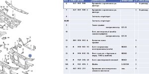

    все равно не понял, покажи на рисунке
    там просто дырка в передней панели и все

    Вот короче этой пластмаски нет. Вентиляторы просто. Слева электрический, справа крыльчатка.

    Н-да....жестоко она с тобой:D
    А мышину можно и на лямке было тащить.....

    это ведь передняя панель, куда без нее, на нее все крепится.
    как она может у тебя отсутствовать?:shock:

    А нельзя придумать какой-нить кожух из металлической сетки? Например из такой как на батареях бывают...она вроде прочноя, правда долстая....в общем есть там место под какую-нить самопальную защиту от разлетающихся лопастей?

    можно придумать, я уже даже придумал, только все опять разбирать в лом. вот если опять стрельнет, тогда сделаю.

    Так поведайте пожалста! Мне один черт ее надо менять пока не стрельнуло, а то между каждой лопостью трещины по 0.5-1мм....стремно чета.

    Может есть смысл ее сейчас самому сломать (...аж передернуло...), чтобы она завтра не сломала радиатор. Думаю за пару дней без нее, до установки новой, ничего страшного не случится.
