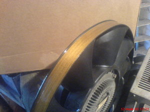

  16. Kuzen
    Kuzen Живу я здесь
    3 ноя 2006
    1.036
    Audi Q7 4.2TDI S
    Тоже думал поставить от а6, но решил усилить родную кевларом в 4 слоя по эпоксидке, общая толщина меньше миллиметра...

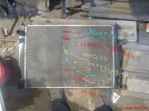

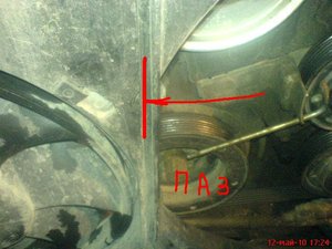

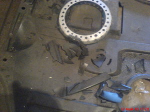

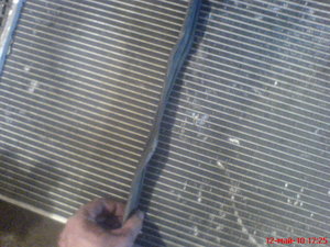

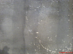

  18. Kuzen
    Kuzen Живу я здесь
    3 ноя 2006
    1.036
    Audi Q7 4.2TDI S
    На фотках виден след от резинки на радиаторе, в низу след раздваивается, т.е. резинка съехала на новое масто и какое-то время была в "засаде". Далее при прогазовках крыльчатка всасывает нижний конец резинки (на фото он сверху - радиатор лежит "вверх ногами"), и... трындец радиатору и крыльчатке... След на радиаторе остался от начала разрушения и до конца...
    Так что проверьте, не начала-ли вылезать эта резинка....
    Повторяю вискомуфта была новая, без люфтов и т.д. и крыльчатка в идеальном состоянии, явно меняная предыдущим хозяином со следом от магазинного стикера, без каких либо трещин.
