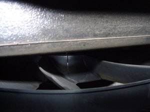

    Что-то закошмарился я темой - на крыльчатке моего мотора вот такие трещины практически у каждой лопасти. Заметил их еще с момента покупки 2 года назад. Трещины не увеличиваются, что думаете - менять крыльчатку или оставить как есть?

    Дань, мне кажется с такими трещинами стоит поменять, а то еще подом на радиатор попадешь, я думаю тебе этого не надо.

    Выглядит устрашающе. Она меньше двух тыщ стоит, я бы поменял, пожалуй...

    Приветствую,местечко не подскажешь,где меньше 2 тысяч стоит,а то я меньше 2500 не нашел,пока без нее езжу.

    такая же фигня, тоже думаю поменять...но пока было лень, уже пол года так езжу...
    P.S. кстати парни, а её номерок можно в студию? по тому номеру, что я искал она явно дороже 2 тыс. стоит! :shock:

    Народ-- у меня крыльчатка разлетелась- пришлось радиатор менять-- дешевле чем 15 тыс не найдёте, к чему разговор про какие то 2 тысячи??

    Может вискамуфта в сборе с крыльчаткой 15 тысяч стоит,а крыльчатка отдельно в районе 2500 рублей,вот номерок 4Z7121301.

    Пробовал запаять трещины, не помогло, ползли дальше. Вчера заменил крыльчатку. Потребовалось снятие только правого воздуховода на интеркуллер. "Г"-образным шестигранником застопорил шкив, ключом на 32 открутил виско муфту, резьба обратная. К муфте крыльчатка крепится на три болта.

    Тоже посмотрел на эту крыльчатку и тоже трещины есть. Надо заказывать!

    Брал на днях за 2400р. в AUTO-Z
    Поменяли без разборки морды за 25 мин.

    ну вот вам всем повезло.. а мне не очень.. ибо и масла в короб доливать надо было и все стыки герметизировать и вообще всю мордищу снимать.
