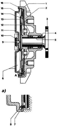

  13. demidrol
    demidrol Music tuned for life
    6 ноя 2007
    6.450
    VW
    подшипник полюбасу есть!
    Вот схема мерседесовской муфты, я думаю отличий принципиальных нет.
    1 — корпус сцепления (вторичная деталь)
    2 — ведущий диск ( первичная деталь)
    3 — вал с фланцем
    4 — уплотнение
    5 — игольчатый подшипник
    6 — охлаждающие ребра
    7 — масляный скребок
    8 — пружина
    9 — упорный палец
    10 — биметаллическая пластина
    11 — крышка с держателем
    12 — промежуточная шайба
    13 — падающее отверстие
    14 — рычаг клапана
    15 — резервуар
    16 — рабочая камера
    ПОРЯДОК ВЫПОЛНЕНИЯ ПРОВЕРКИ:
    1. Прогрейте двигатель до нормальной рабочей температуры и поддерживайте его частоту вращения от 4000 до 4500 об/мин. Не закрывайте радиатор, иначе муфта не будет правильно реагировать на изменения температуры.
    2. При помощи термометра (указателя температуры) убедитесь в том , что при нагреве двигателя до 90—95°С скорость вращения вентилятора увеличивается примерно на 1000 об/мин. При правильно работающей муфте это будет заметно на слух. Неисправную муфту следует заменить.

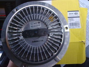

  19. komiss1977
    komiss1977 Завсегдатай
    11 ноя 2009
    575
    Q7 4.2 TDI
    Вот та , что я брал.
    Раздражало только, что на Олроаде, крыльчатка своя, и не подходит от других Ауди :)
      381,7 КБ
      405
