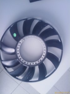

    разлетелась, заказал новый оригинал, пришла... вопрос:
    - почему у нее лопасти с разными промежутками??
    - почему нет грузиков для балансировки ??
    - у всех так??

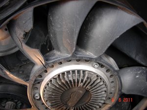

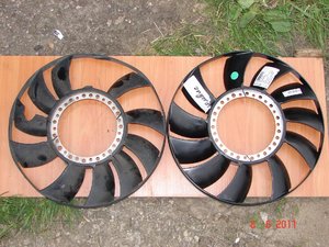

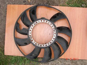

    У меня аналогичная история, читай http://www.audi-club.ru/forum/showthread.php?t=244938. Заказал радиатор и крыльчатку оригинал. Радиатор завтра придёт, крыльчатка 08.06 числа. Посмотрел поломаную, вся в трещинах, без одной лопасти. Из г...на делают. Сколько машин было, впервые такое.

    Вчера тоже прикупил на замену своей потресканой.
    Выглядит точно так же, лопасти установлены с разными промежутками для снижения шума.

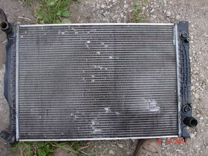

    Поменял вчера радиатор и крыльчатку вискомуфты.
    Без ямы, бампер не снимал. Дополнительно пришлось снимать электровентилятор. Без этой операции к нижним патрубкам не подобраться. Вот фото.
    Кстати, средний уплотнитель валялся на защите, весь покоцаный. Ничего не ставил.
