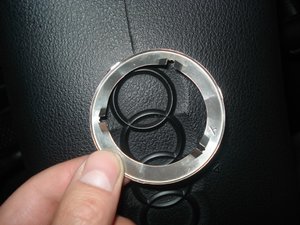

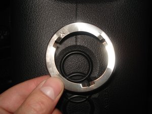

    ремонтировал накладку педали газа - выпала из под руля такая железячка...
    что это может быть и куда её вернуть на место???

  5. Липецкий
    Липецкий Участник форума
    4 ноя 2009
    395
    А6 1995г 2.0 АВК Digifant АКПП
    Это фиксатор на замке зажигания. Менляся или ремонтировался замок у тебя- забыли застопорить наверно.у меня такое кольцо болталось на замке под панелью приборов- и звенело на кочках- выкинул его нафик- все пока гут.
