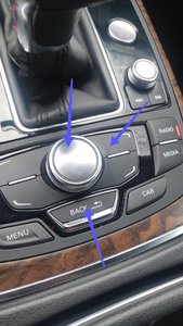

    Господа! Лайфхак.
    Почти год как присутствовала проблема указанная ТС выше. Сегодня завожу авто, дисплей не выдвигается. Кнопки у акпп не горят, не реагируют, кроме ручника. Подумал, вся плата накрылась. Подключил компьютер - ошибок нет. Перезапуск авто результата не дал. В итоге, перезагрузил MMI одновременно удерживая три кнопки и все заработало. Громкость стала регулироваться как изначально! Парадокс, но факт..
    Фото клавиш перезагрузки прилагаю.
    Отпишитесь, у кого получится.

    Вот такими кнопками, двигатель может быть выключен, но MMI должен работать :hello:
    A6 (4G), A7 (4G):
    integro15 и Владимир_Вартовск нравится это.

    Возможно я ошибся вместо back надо menu.
    Отпишитесь, у кого получилось.

    Мне кажется это липа. Британское видео рекламы британского бренда ВД. Он вторым дублем уже пшикал.
    Перезагружайте мми и будет вам счастье.

    Перезагрузил MMI. Ничего не изменилось!
