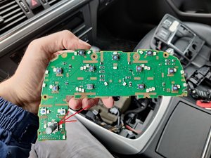

    А что там? Скорей всего энкодер стоит, у которого дорожки протерлись. С кнопкой.
    У самого только с руля громкость работает. Жена теперь постоянно за руль хватает.
    Разбирать, искать, паять. Целая история

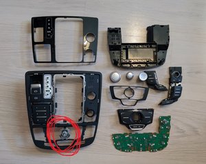

    На авито такие же БУ как и моя, а то и хуже. Кот в мешке. Нет желания играть в лотерею:rolleyes: Еще окажется, что каждую новую надо прошивать у дилера.
    Панель снимал, разбирал. Нужна такая хрень
    Что б гарантированно работала выпаивать, смотреть маркировку, искать...
    Ну или покупать новую панель.

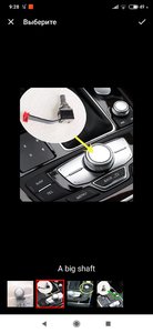

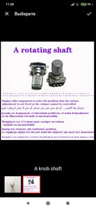

    Есть такая запчасть на алике, стоит 1500р. :shock: Как вариант восстановления...

    Вот она как раз и нужна, а не та хрень, что постом выше!
    андрей 70 нравится это.

    А есть большая крутилка как запчасть на алике, центральнный джойстик.

    Спасибо Максим за подтверждение, заказал.. :hello:
