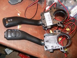

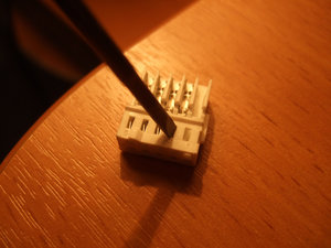

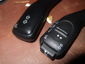

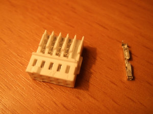

    Всех с наступившим новым годом! Хочу поделиться своим опытом.
    Были куплены:
    1.Переключатель подрулевой Jp Group 953670004 стоимость 862 рубля
    Сравнение с оригиналом (без круиза)
    По тактильным ощущениям не оригинал ширшавый (оригинал гладкий), переключение на дальний свет происходит с щелчком (может притрётся и будет более плавно), ну и не оригинал более сероватый но в машине это не заметно.
    2. Разъем(10 пиновый): 8L0 972 980 - стоимость 405 рубля
    3. Провод аккустический 6 м сечением 0,35мм (только надо смотреть чтобы изоляция была по тоньше) - стоимость 120 руб
    Итого: грубо говоря 1400,00 рублей

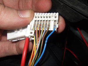

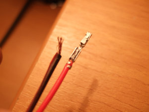

    Длину проводов сделал по метру (больше не надо, меньше тоже), спаял их с пинами разъёма:

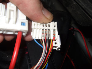

    Если не хочется поять можно купить провода с наконечниками: 000 979 018 (1 шт - это один провод с пинами на концах общей длиной 60 см) их надо будет разрезать пополам и нарастить) по идеи надо купить 3 провода (по одной половинке на 3,4 и 5 пин разъёма 8L0 972 980, ещё одна на +, 7 и 4 пин надо замкнуть между собой и они идут на 10 пин белой колодки DSCF8291.JPG DSCF8292.JPG ) хотя в ветке везде упоминается почуму-то два. Стоимость данного варианта: 140 рублей на провод для наращивания и по двести рублей за провод с пинами. Итого 740 руб.
    Есть вариант купить готовый пучёк проводов (их номера есть в теме).
    Ну а всё остальное выглядела примерно так.
