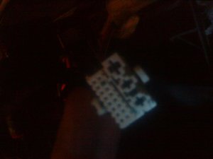

    Почитал тему, сходил в гараж, есть пару вопросов:
    Если у меня белый разъём такой DSC00283.jpg надо ли мне покупать разъём 8LO 972 980 и провода 1J0971425A (я так понимаю, что надо всё другое)?
    А обычные провода пойдут?

    выкладываю цветную схему на русском языке (ранее опубликованной в посте 5). Посмотреть вложение схема.pdf
    кто-нибудь пояснит мне по разъёму 8L0 972 980 и проводам 000 979 018, а именно для чего он нужен (разъём) (пост 87)?

    купи готовую проводку не парься.а так по вопросу разьем и провода для подключения к ручке
    1 человеку нравится это.
  13. nizam09
    nizam09 Участник форума
    26 окт 2010
    154
    Вот спасибо добрый человек, всё ясно.
