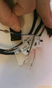

    ну в итоге все работает, круто вообще
    нужна проводка и рычажок. колодку не брал никакую
    для проводов 1J0971425A провода подключение такое:
    в белую колодку в соответствии с фото (фото не мое, с форума по аллроаду)
    по цветам не совпадет белый провод и черно-желтый, но это не страшно:)
    отдельный "хвостик" черно-синий в коричневую колодку к красно-черному проводу тонкому
    как-то так:)

    Тоже отпишусь. Вчера установил круиз себе на Allroad. Всё работает:rock: Правда отсутствует индикатор круиза, но я так понял, что есть приборки на которых она отсутствует:)
    Купил себе оригинальный рычажок 8L0 953 513 J 01C и проводку 1J0 971 425 A, которая не подошла по ламелям (папы были большие). Поэтому пришлось колхозить с помощью изоленты))

    Да, а по теме откусил я клеммы(пины) на косе так как они всеравно не подходят по размерам и припаял пины папы с токим штырем и соеденил с мамами из белой клеммы предварительно ватащив их из фишки и затянул в термоусадку, на прямую в фишку припаял только плюс на сине-черный провод.
