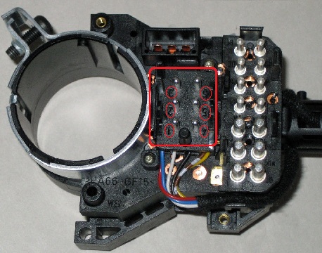

    Можно откусить провода от фишек и иголки от проводки ручки и паять на прямую.
    Если хочешь чтоб можно было отсоединить,простой вариант-купить в магазине по электронике любую колодку папа-мамка на 5 шт. контактов и к ней припоять.
    Последний вариант делать как с завода,смотреть какие нужны пины в каждой колодке и подбирать их,геморно,но если есть жилание чтобы было как с завода путь только один.
    Красно/белый от 6-ого пина ручки бери от предохронителя на 15А в той же коробке,он там в углу,приходит крано/зеленый провод,уходит красно/белый.

    Подсоединил провода по цвету и зашёл в Ваг ком,вот что мне выдало...
    Ручка не включает круиз
    Искал в и-нете,так и не понял,ручка ли виновата или провода надо менять местами ....

    Если второй снимок это только когда ручка включена и оставлена,то менять провода в фишке ручки,при включении должны быть последние оба нуля.
  6. T-max
    T-max Живу я здесь
    6 янв 2005
    1.848
    C4/C5 Avant`ы
    Почему тут редактирования нету :shock:
    напиши распиновку ручки по цветам и номерации,мож там косяк

    Всё,круиз сделал и работает...
    провода местами поменял и всё заработало,спасибо за помощь....

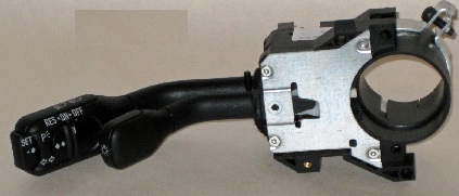

    Уважаемые однофорумчане, очень нужна Ваша помощь.
    Дело в том, что я пытаюсь установить круиз на Audi A4 B5 (там ручка спаренная, как на фото), но найти как ее подключать к разъему
    T17(насколько я понял - это тот самый белый, в коробке с ЭБУ) я не смог:(.
    Нет ли схемы подключения для нее?
    Как подключить эти проклятые 6 пинов(на фото) к Т17?
    Заранее благодарен за помощь.

    ручка один в один подходит на А6С5 ??
  20. first a6
    first a6 Участник форума
    4 янв 2013
    384
    A6Q bdv
    вчера ставил
    ручку воткнул, ручка 1 в 1 и по цвету, и по фактуре
    провод протянул, под капот вытянулось примерно 20 см, запас для работы есть
    пока не подключал, так как паяльник с собой не взял, понадеялся что все подойдет
    не подошло
    пины широкие, разъем под узкие, как на фотках в #4 сообщении
