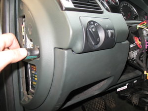

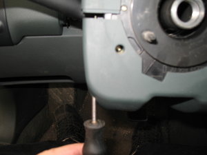

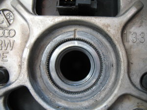

    1. Торксом на 30 отворачиваем два винта с обратной стороны руля.
    2. Двенадцатигранником на 10 или на 12 отворачиваем болт, крепящий руль.
    3. Делаем метку на руле и на рулевой колонке, чтоб потом однозначно выставить руль.
    4. Отворачиваем два самореза снизу рулевой колонки и два винта спереди. После чего снимаем верхнюю и нижнюю части кожуха рулевой колонкию

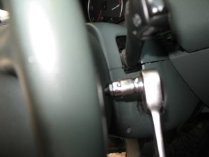

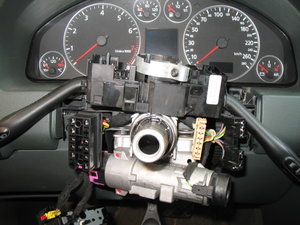

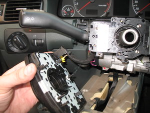

    1. Снимем рулетку. Лучше всего ее замотать скотчем, чтоб зафиксировать подвижную часть относительно неподвижной. Если этого не сделать, то возникнет ошибка по датчику угла поворота. Я, конечно, так не сделал. Теперь надо как-то ошибку удалять.

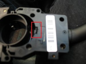

    2. Ослабляем шестигранником на 4 винт, стягивающий хомут подрулевого переключателя, отсоединяем разъемы и вынимаем стрекозу на себя.
    3,4. Отжимаем фиксатор и разъединяем части подрулевого.

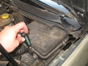

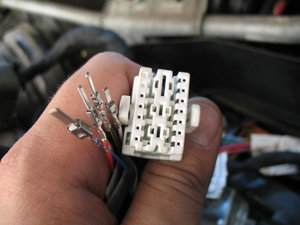

    1. Отворачиваем пять винтов, крепящих подрулевую полку. Один из них находится в торце передней панели рядом с предохранителями(показано на фото)
    2. под капотом отворачиваем пять саморезов, крепящих крышку короба ЭБУ. не знаю, как кто отворачивает дальний, я для этого снял дворники и кожух под ними (две гайки на 13, крепящих дворники и три скобы, крепящих кожух).
    (кстати хороший повод заодно почистить и трапецию стеклоочистителя - отвернуть еще три болта на 10 и отсоединить один разъем. Более подробно в соответствующем разделе ФАК)

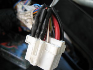

    Для удобства вынимаем ЭБУ и видим ряд колодок вдоль лобового стекла.
    3-4. Подсоединяем по схеме. Практически все провода находятся в белой колодки и только плюс в оранжевой по соседству - черносиний провод. Эту задачу каждый решает по своему. По уму надо вставить ламели в нижнюю часть белой колодки. У меня получилось так, что ламели на шнуре раза в три больше отверстий колодки. Так как нужных ламелей под рукой не было, то зафиксировал имеющиеся в верхней части колодки, что является колхозом.

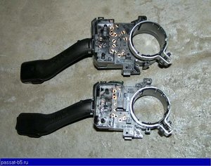

    2. Отличия рычагов с круизом и без
