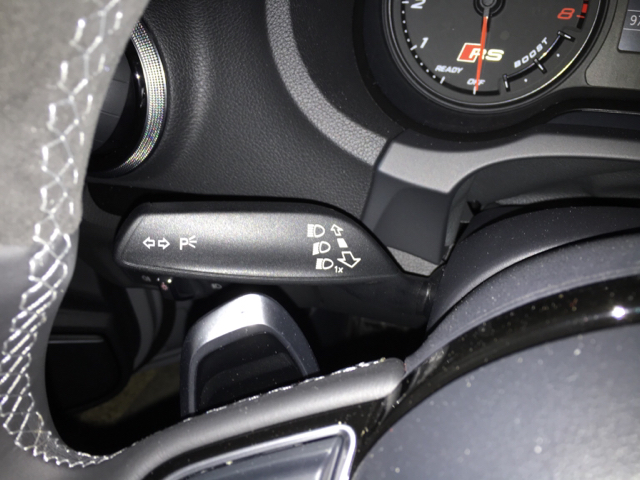

  5. Carbon_73
    Carbon_73 Новичок
    2 июн 2014
    24
    Golf 7R
    [​IMG][​IMG][​IMG]

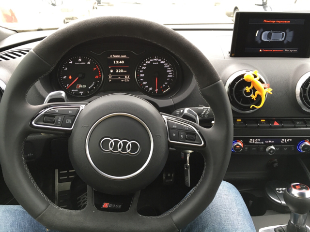

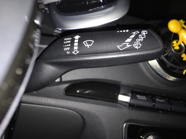

    Вот мой руль и переключатели

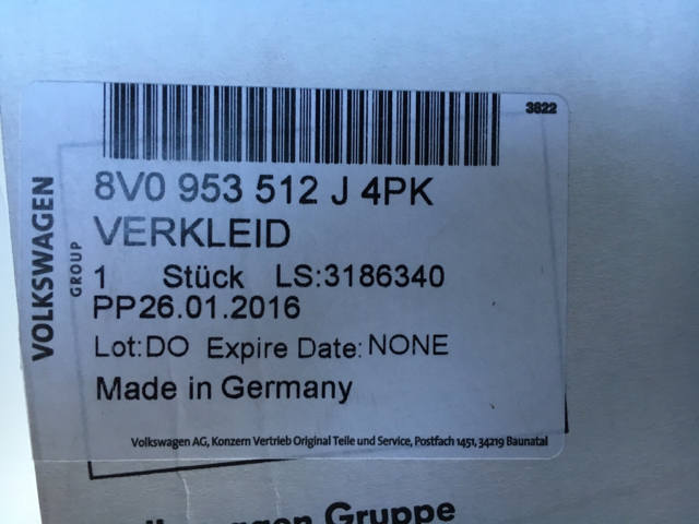

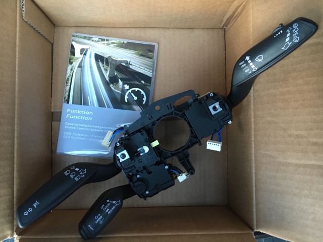

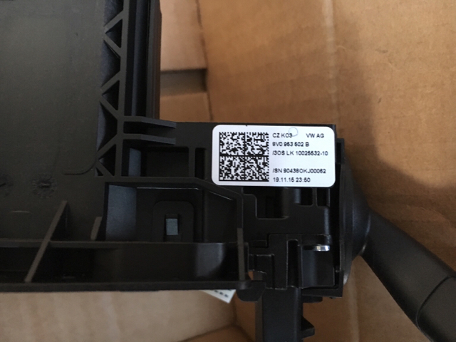

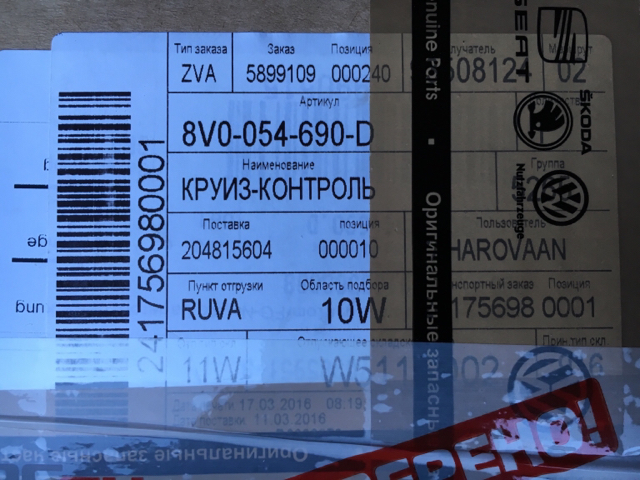

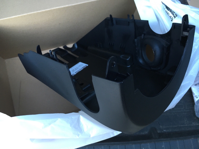

    Вообщем приехал круиз-контроль 8V0054690D и облицовка рулевой колонки 8V0953512J4PK Заказывал как доп.оборудование. В коробке код активации.
    У меня мультируль + бк цветной...[​IMG][​IMG][​IMG][​IMG][​IMG]
