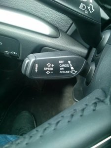

    В общем около 20. Круиз около 15. (Т.е. подрулевой переключатель, накладка снизу, гайка.) и работа 4600 р. uploadfromtaptalk1403548265157.jpg
