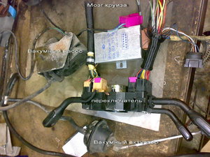

    У меня стоит на МКПП. По сотавляющим могу сказать:
    -переключатель круиз-контроля (у меня на рычажке поворотов)
    -блок управления
    -пневматический исполнительный мех-м (привод дроссельной заслонки)
    -электро-пневматические концевики педалей (сцеплени, тормоз)
    -клапан управления (ну или как он там по научному называется)
    -соответственно провода, шланги.
    Это только то, что видно визуально, и я так себе представляю нет проблем поставить всю механическую часть, встает вопрос по подключению всего этого к эл.цепям.

    мозги у этих круизов свои отдельной коробкой!
    ничего сложного!,на эску ставил за день!
    на сотку дизельную уже полдня из них добрую часть мыслил куда поставить актуатор вакумный:)
    к сообщению well67 добавлю что еще нужно вакумный насос.

    У себя вакуумных насосов не наблюдаю, максимум энергоаккумулятор (пластмассовый шар такой) понадобится, а вакуум берется прямо из коллектора впускного помоему, на сотках кватро вакуумный шланг вообще в багажник идет (на блокировку дифа)

    Вакумный насос находится под капотом с водительской стороны за бачком гура на лонжероне.
    Электро схему я уже гдето тут выкладывал.

    глаза боятся руки делают,если всё снимается с машины собственноручно то установка ваще без проблем по цветам проводов,если снимал не ты то по схеме тоже не шибко муторно.

    только на автомобилях с круиз контролем с тросиковым дросселем.
    на ТДИ и электронных дросселях надо только от ручки к мозгу 6 проводов и вагком:)
