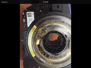

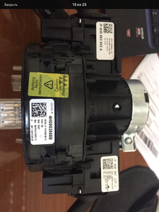

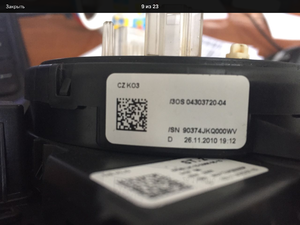

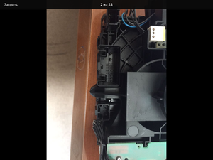

    Пишу уже в третью тему (подбор запчастей, до установка круиз контроля и вот в эту) - может кто из знающих увидит и подскажет.
    Нужна помощь.
    Вопрос - получится на этом кольце 4H0953568B от А8D4 2010 года сделать обогрев руля на А6С7 2011 году?
    Вопрос немного горит. Может уйти комплект.

  7. [waZZup]

    У А8 только кнопка обогрева не на руле, а на колонке. Но с кнопок А6 команда пройдёт все равно, там шина данных-то есть. Все команды со всех кнопок по ней идут. Главное - контакты под сам обогрев на кольце. Если у А8, от которой это кольцо, был обогрев, то может подойти вполне. Надо пробовать. На крайняк продадите дальше за ту же цену)

    Насчёт что будут покупатели не уверен.
    Если кольцо 4H0953568b не заработает можно же будет потом если что его заменить на отдельно приобретённое кольцо 4H0953568h?

    В это как раз и основной вопрос - так как обогрев точно работал. И всё верно - кнопка обогрева у A8D4 на колонке.
    В экзисте 4H0953568В выпадает список на какие авто устанавливалось - есть в списке на А7С7 и на А8D4, но нет А6С7. Почему не могу понять.
    По рулевому колесу и рулевой рейке А6С7 и А7С7 можно сказать близнецы же? Одни и те же компоненты ставятся.

    На какие устанавливалось с завода и на каких работает если вкорячить - разные вещи совершенно. Если на А7 устанавливалось, на А6 будет работать 99.99%

    Рейка нас тут не интересует вообще. Рулевое колесо - да, близнецы абсолютно.

    Значит будем пробовать.

    С кольцом 4H0953568B обогрев руля и круиз-контроль работают.
    Установлено и проверено на личном опыте сегодня.
    Руль 4G0419091N1KT (2014 год).
    Стрекоза глянцевая (рояльный лак) 4H0953502A (2013 год).
    Кольцо контактное 4H0953568B (2009 год).
    Вышло вполне бюджетно: 3.5 руль, 12.9 кольцо+стрекоза, доставка 0.8, установка 5.
    В приципе на установке можно было сэкономить - но зима, холодно и немного поленился выпиливать сам.
    Результатом доволен.
