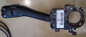

    Заказал комплект в Германии от Пассата(он подходит на А6) L27
    Вместо него прислали комплект от Гольфа. L45
    Продавец отмараживается говорит на Пассат ставится все Гуд!
    Нет на переключателе значка P= c тремя стрелочками! (
    На L27 есть такой значек.
    Я правильно понимаю что нет режима кратковременного включения дальнего света фар?

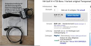

    Заказывался такой комплект

    это режим парковки.
    встаешь на обочине и включаешь.
    габариты будут гореть только с одной стороны.

    И еще вопрос Кто либо устанавливал именно этот переключатель ? - на A6 C5. Переживаю что по размерам не станет :shock:

    Подойдет как родной,и парковочный свет в принципе должен тоже быть,можно прозвонить снятую ручку и всё станет ясно.
    поворотники- 49а+L и 49а+R
    стояночный свет- P [или пин №4]+PL и P+PR
