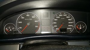

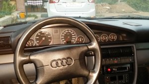

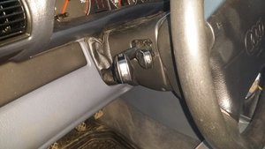

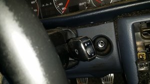

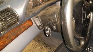

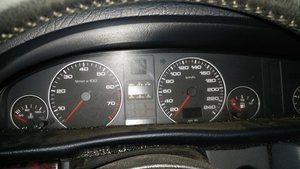

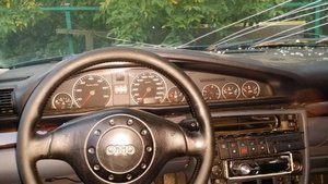

    Приборки у машин одинаковые походу, отличие только в рычагах.
    Авто в которое надо всё запихнуть
    Донор

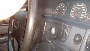

    В машинах А6 С4 приблизительно 97 года было изменено питание обогрева зеркал, питание подается при включении зажигания, НО в них используются зеркальные элементы со встроенным термовыключателем который включает обогрев зеркала при +5°С, те же зеркальные элементы используются в А6 С5 дорестайл. Ценник на эти зеркала шикарный да и не известно будут они с термовыключателем если заказывать через интернет. В моем варианте я заказал термовыключатеои на алиэкспесе (+15°С, т.к. на +5°С в тот момент не нашел), а зеркала взял от А100, т.к. правое зеркало у меня стоит от "праворукой": P_20170210_142644_1_p.jpg
