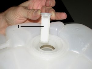

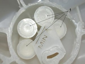

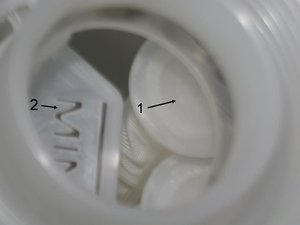

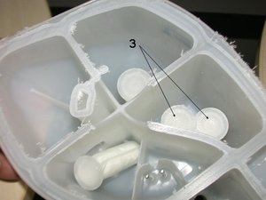

  17. igor33
    igor33 Заблокирован
    19 июн 2010
    19.979
    А6/С6 3.0i Q 05
    Есть такие силикатные патроны, применяют для предотвращения засорения теплообменников. В А8 предлагается класть в бачок 4 патрона. 4E0 121 176
    Видимо и тебе положили, но не аккуратно и повредили их, а может просто высыпали по дурости.
