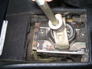

    тяну пальчиком ручку на себя. поднимается вся "рама" :(
    2 GEMINI кулисный механизм в сборе - это от ручки и до металлической пластины, которая крепится к раме! А рама собой уходит под панель! Речь про неё

    у меня оторвались все 4 шпильки-просверлил насквозь и через болты затянул. Лучше ИМХО ничего не придумаешь.

    Четко вертикально, вместо старых шпилек. Болты вставлял снизу, под шляпки-шайбы,чтобы площадь побольше была, заворачивал через разрезные шайбы( гроверы). Стоит мертво 1,5 года.
