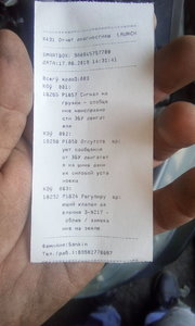

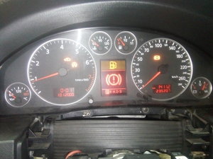

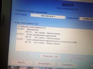

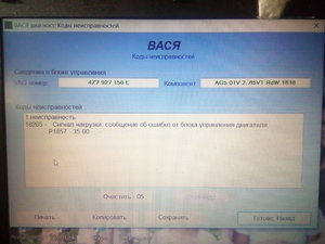

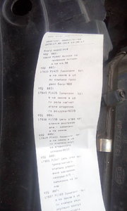

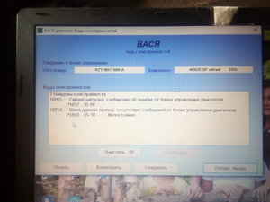

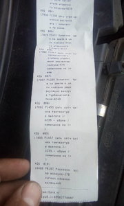

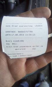

    Всем большой привет, нужна помощь. Так как после определенного случая машину решил ремонтировать сам, нужен совет по поиску неисправностей. Пред история события. Крякнула коробка на аллроуде, двигатель ARE 2002 г.в. Приобрел с распила из Японии с такой же машины. Снял старую, поставил новую, так как работы много, машина по стояла в гараже какое то время. Пришло время последнего подхода к ней. Но не так все просто. Первый косяк вылез на том, что машина не видит ключ, то есть на панели машинка гаснет, а вот сигнал (пиликанье панели) совершенно другой, как с ошибкой. Ладно дальше. Двигатель заводится, работает как часики, но только машина трогается сразу все глохнет. И так постоянно, на холодную либо на горячую. Появились и не гаснут ESP, ABS, Пневма. Как при выходе из строя лягушки. Логи снял с помощью VAs 5054.
