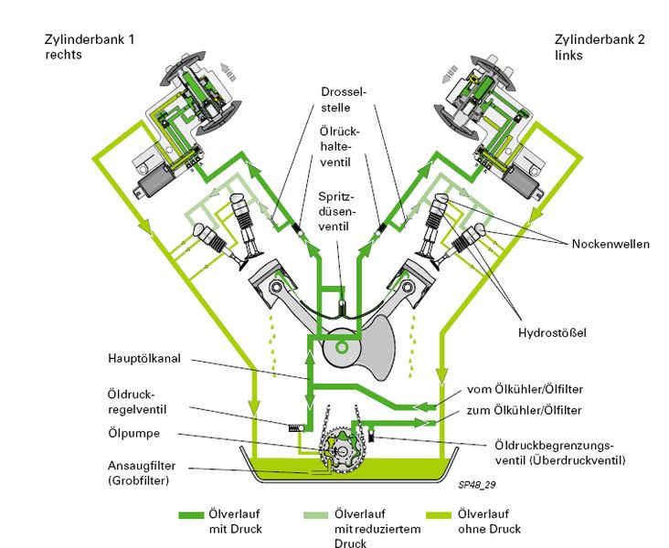

    Доброго времени суток Друзья!!!!!!Случилась такая проблема:ехал никого не трогал и тут бац ЗВУК ТРЕЩЕТКИ из под клапанной крышки правой головы(((чем больше обороты,тем быстрее трещетка!!!Загнали на сервис ковыряли ковыряли и так ниче не наковыряли.Некоторые гидрики имеют небольшой ход ,замерили давление масла снизу 4.5 кг,а на головы мы так поняли не приходит!!!!!ВОТ ДУМАЕМ В ЧЕМ ПРИЧИНА????КУДА ЛЕЗТЬ???Гидронатяжитель цепи нажимается рукой с усилием 10-15 кг!!ПОМОГИТЕ ПОЖАЛУЙСТА СОВЕТОМ!!!
  2. андрос
    андрос Завсегдатай
    24 сен 2011
    913
    а6 с5 2.4 98г алф
    [​IMG] А вот эти клапана,не могут мозг выносить.?Которые в развале.Вот тоьлко как проверить, не знаю.:shock:

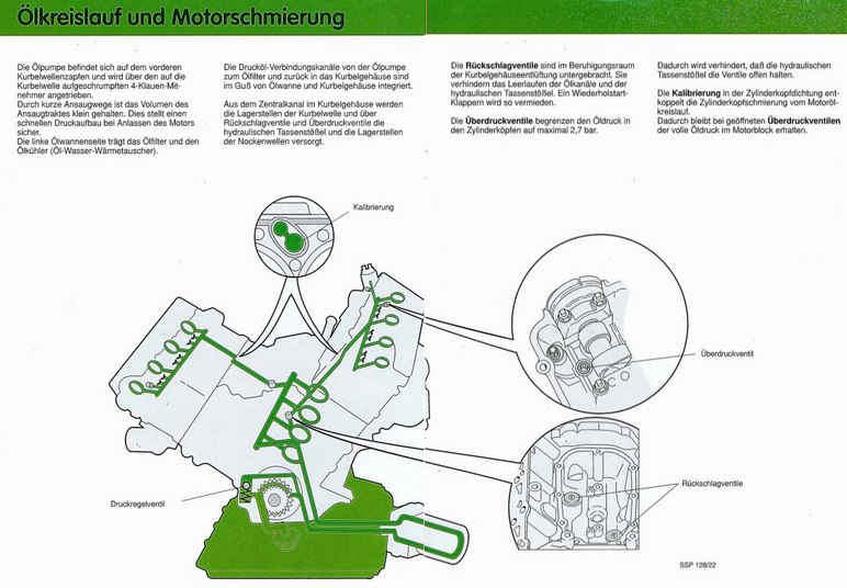

    [​IMG] Ну или тут понятней наверное.

    А ошибки по фазорегулятору ,есть?

    В том то и дело,что ошибок нет,все чисто и система ВГК тысяч 5 назад менялась!Сейчас на форуме слушал стук гидронатяжителя и гидриков-ну совсем нито!У меня как у музыкальной трещетки звонкий треск такой!!!

    За схему спасибо!!!!!!:thumbup:
