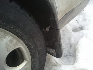

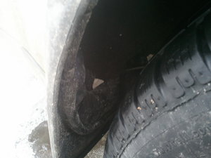

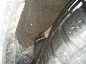

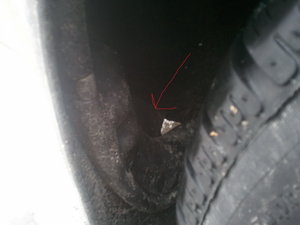

    Столкнулся с проблемой. При покупке машины часть пластика задних арок, где крепяться брызговики была отломано. Брызговики поставить то поставил, но вот дырень между брызговиком и подкрылком напрягает. Задался поиском этой запчасти, но никак не могу понять, что это за запчасть? Весь экзист перерыл ((( Народ, подскажите, где искать и что это?
    Сделал немного фоток, что бы чуть понятней было....

    Написано , что подгрылок из нетканного материала. Но у меня "волосатый" подкрылок. Это значит под ним ещё пластик стоит?
    А не может это быть позиция 12 и 24 с рисунка? Ив чем разинца между 14 и 16 позицией?
